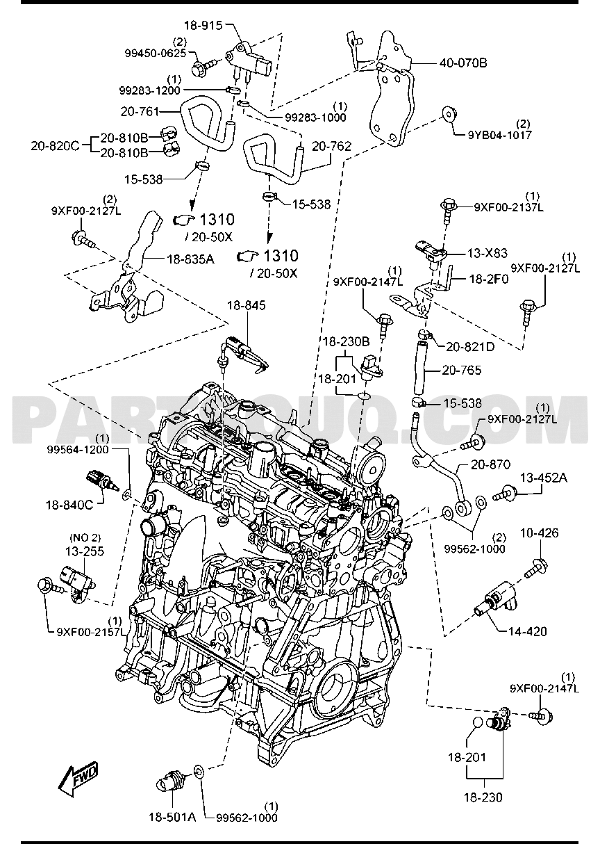

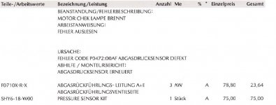

Hier im Thread (Link) ging es schon mal um den Abgasdrucksensor Nr.1 . und damals hatte ein Mazda-Werkstattmeister die folgende Teilenummer gepostet - daran würde ich mich orientieren: SHY6-18-W00 - Preis bei den teile-profis.de 95,50€ zzgl. Versand - als Preisbeispiel.
@Zebolon cx 5 : Du hast glaube ich zum PartSouq für den KF verlinkt. Ich glaube aber, dass es hier um einen KE geht, wenn ich mich nicht täusche - aber das kann @Rohnbahner91 bestimmt klären.
Von 02.2017 kann EZ oder Produktionsdatum heissen... und ich meine der KF wurde ab 02.2017 produziert. Daher meine Nachfrage.

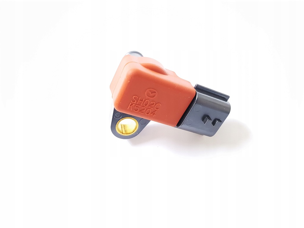

Mit der Nummer SH02CK5204 komme ich nicht weiter.
Die oben genannte SHY6-18-W00 ist die Frage ob der passt.
Von einen Bekannten Onlineshop für Kfz-Teile hatte ich die diese Nummer genannt bekommen aber die scheint völlig falsch zu sehen . SH1A-18-7G0.
In meinem verlinkten Post oben hat ein Mazda-KFZ-Meister damals die von mir genannte Teilenummer empfohlen. Eine bessere Empfehlung wirst Du nur bei Deinem Mazda Händler unter Angabe Deiner FIN bekommen, wenn er nachschauen kann, was genau zu Deinem Wagen passt. Ohne ihn zu fragen besteht immer das Risiko, dass was nicht passt. Aber bei einem Onlinekauf hat man doch generell 14 Tage Rückgaberecht. Viel Erfolg.

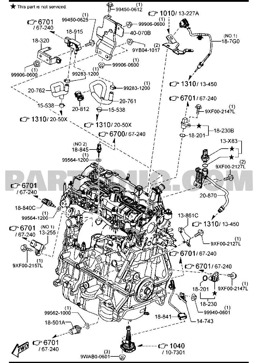

Sorry wegen #5 und KF,
die hier ist vom KE:

Hast du auch Kabel mit eingesteckt was dabei war ? Das Gelbe Ende des Schlauch zeigt Richtung Anschluss Motor ?
Bei mir ging es Ohne Probleme mit dem neuen Abgasdrucksensor .Gruß
