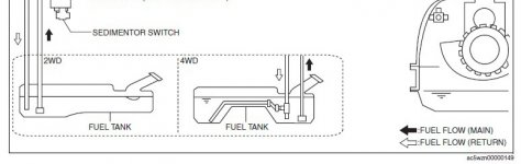

Hi,
es gibt im Bereich des Tankgebers sind 2 Leitungen, durch welche wird der Kraftstoff angesaugt und bei welcher handelt es sich um den Rücklauf?
Welche Funktion übernimmt das weiße Röhrchen rechts im Bild und wie wird dieses genannt?
Ist das eine Art Ventil?
Viele Grüße!

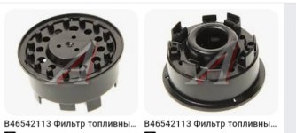

Ich sehe das so, der Filter pos. 42-113 ist mit Sicherheit in der Ansaugleitung tiefster Punkt (Vorlauf) denn im Rücklauf macht der wenig Sinn.

Danke, aber leider hilft beides nicht. Ich habe keine Pumpe am Tank, sondern eine Vorförderpumpe direkt an der Hochdruckpumpe.
Die Darstellung unterscheidet sich von den bei mir verbauten Teilen, daher kann ich diese nicht zuordnen.
Das ist mir beim Diesel schon klar, ändert aber nichts an meinem post, Bild (deines) gelber Pfeil Flussrichtung zur Vorförderpumpe, blauer Pfeil ist der Rücklauf.

Hi, Danke für die Antwort. Meine Antwort habe ich auf Tristan bezogen.
Wenn am gelben Pfeil angesaugt wird, dann ist die nächste Station Kraftstofffilter. Und hier bin ich etwas irritiert. Demnach würde der Filter von innen angeströmt werden. Die Schläuche sind mit einem gelben Punkt markiert, am Tankrohr und am Kraftstofffilter.
Ich bin fest eigentlich davon ausgegangen, dass dieser Filter immer von außen angeströmt wird.

Befindet sich auf dem Filtergehäuse keine Markierung bzw. Pfeil für die Flussrichtung ?
Es gibt beide Varianten der Filterflussrichtung.
Drive
Leider gibt es keinen Hinweis auf die Flussrichtung. Ich habe den Filter mit einer Handpumpe mittels unteren Anschlusses (Außen, roter Punkt) mit Druck beaufschlagt und es ist eine schwarze Brühe am Ausgang (gelber Pfeil) ausgetreten. Würde das ein Indiz dafür sein, dass der Filter früher von der Innenseite gespeist worden ist?

habe ein Bild gefunden, schau auf deinem eventuell mal genauer nach. 🤔
Drive
Danke für den Tipp, tatsächlich ist dort ein Pfeil (war verschmutzt) und der Filter wird von der Innenseite beströmt.
