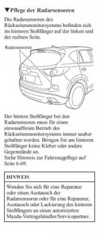

Am Wochenende hat mich ein 530d angeditscht, beim BMW ist nur das Scheinwerferglas gebrochen und ein paar Kratzer. Meinen hat es etwas mehr geknautscht, weiß jemand wo genau die RVM Sensoren verbaut sind, funktioniert zwar einwandfrei, aber man weis ja nie ob da noch was gebrochen ist oder so. Auspuff könnte es erwischt haben, schwer zu beurteilen, ich werde, da er jetzt eh ein paar Tage beim fMH verbringen wird die Sebring Auspuffanlage bestellen und montieren lassen, hat die schon jemand?

Hab hier mal ein Foto während meinem AHK-Einbau gemacht, da sieht man die Sensoren sehr gut. Ob bei deinem Crash an den Senoren etwas passiert ist, kann ich natürlich nicht sagen-ich denke aber eher nicht.

Ein Tipp aus eigener (wenn auch nur M6) was RVM Sensoren betrifft: schaue dir die Halter genau an. Wenn an den Halter nichts zu sehen ist, wie z. B. Knickspuren, Farbe abgeblättert oder ähnliches, dann brauchen die RVM Sensoren nicht getauscht werden. Ansonsten ist es eine Vorsichtsmassnahme von Mazda das diese ausgetauscht werden müssen beim Heckschaden. Die Halter sind so dünn, dass der kleinste Rempler sich sofort bemerkbar machen, die unmittelbar die Sensoren treffen.
Vielleicht hilft das zur Entscheidungsfindung. Gruß Zuli
