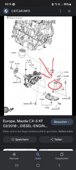

Hab ne frage zu meinen 2013 Mazda CX-5 2.2D
Vielleicht findet sich hier jemand der mir folgende Frage beantworten kann.
Wie ist dieses rohr an dem eingezeichneten ende abgedichtet? (Siehe Bild)
Teilenummer: SH01-14-210
Braucht das Ende überhaupt ne Dichtung
In den Zeichnungen ist keine dichtung zu erkennen.
Das obere Ende hat ne dichtung aber was ist mit dem unteren Ende des rohres.

JoGo56
Ich kenne diese Verbindung von anderen Motoren , da ist im Gegenstück ein lila O- Ring. Zum Beispiel bei den EGR Kühlern von John Deere. Versuche mit einem Spiegel den Gegenflansch zu überprüfen.
Gruß Achim
