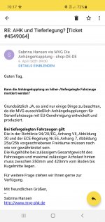

Sorry das ich hier diesen alten Thread mal ausgraben muss. Diese 35 bis 42cm, wo muss man die messen gilt das von boden bis Kugeloberkannte?
Kohli
Danke, da komme ich im unbeladenen Zustand genau auf 43cm. Wenn ich jetzt mit 25er Eibach Federn daher komme komm ich ja auf 40,5.
Wie ich jetzt noch gelesen hab gelten diese 35 bis 42 ja für das zulässige Gesamtgewicht also voll beladen. Da müsste der CX5 voll beladen ja dann mit Tieferlegung hinten mehr wie 5cm eintauchen um aus diesem Bereich zu kommen.
Das ist schon bisl Käse was MVG da macht. Zudem ich sowieso nie in diesen Beladungszustand komme. Mein Problem ist nämlich gerade das ich diese MVG Kupplung habe. Die Eibach Federn schon auf dem Weg zu mir sind und ich gestern abend diesen Thread gefunden habe 🤯
Ich kann aber nicht auf die Kupplung verzichten. Ich muss unsern Pferdeanhänger ziehen. Bei meinem alten 3er BMW hatte ich Gewindefahrwerk das hat keinen Furz interressiert 😅 War beim Tüv wegen Eintragung und der meinte. Brauchste ni die hat ne E Nummer.

Kohli
Ich hab nochmal direkt bei MVG angefragt. Wer beim Tüv Probleme bekommen sollte kann sich das ausdrucken damit sollte es keine Probleme geben. 😇
