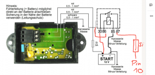

Verkabelungs_Tipp den D+Simulator und das Leistungsrelais nahe an der Batterie anbringen, Ausgang 87 vom Leistungsrelais über Sicherung mit dem PIN 10 der AHK verbinden, Leitungen von der Batterie zum Leistungsrelais Klemme 30 und von Klemme 87 zum PIN 10 der AHK ausreichen dimensionieren, Sicherung zwischen Klemme 87 und PIN 10 je nach Verbraucher auswählen.
Link Leistungsrelais:
Im Anhang eine fuktionierende Beispiel_Verkabelung mit dem D+Simulator aus meinem Link unter #2.

1. Muss das Kabel zum Punkt 10 der AHK neu gezogen werden?
2. Warum kann man nicht einfach Zündungsplus abgreifen und muss dann nicht solche Umwege über Spannungsmessung usw. machen

@Indy_aner,
das kommt ganz darauf an was du am Pin 10 der AHK betreiben / anschließen möchtest, wenn du das Zündungs_Plus irgendwo abgreifst und dann Stromhunrige Geräte betreibst, läufst du Gefahr einen Kabelbrand zu produzieren.
Über den Pin 10 wird eine eventuell verbaute Zusatzbatterie im Wohnwagen während der Fahrt (sinnvoll auch über einen dazwischengeschaltenen Ladebooster) geladen, Kühlschrank über 12 Volt betreiben, manche Wohnwagen haben auch einen Mover (Rangierhilfe) an Bord, Anhänger mit elektrischer Kippvorrichtung / Winde usw.
Daher mein post #8 und #2.

Ich wollte nur den Kühlschrank (über 12V) wärend der Fahrt betreiben. Mein bisheriger Zugwagen konnte das problemlos!
Wenn ich mir das jetzt mal genau ansehe dann komme ich um diese D+ Simulator nicht herum. Schliesslich saugt der Kühlschrank rund 10A und ohne Motormanagement (also einfach irgendwo Zündungsplus nehmen) wird das wohl nix.
Also muss ich irgendwie eine 2,5mm2 Leitung von der Batterie zur AHK legen...
Hat da jemand Tipps für mich? Ist mein erster Mazda
