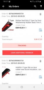

Zusätzlich habe ich heute weitere Dichtungen an den Türen gegen Wind und Schmutz verbaut:
Z-Type vertikal an den Türvorderkanten: Aliexpress-Link / Youtube-Anleitungs-Video
01_einfädeln.jpg 02_anbringen.jpg 03_angebracht.jpg 04_detail oben.jpg 05_detail unten.jpg 06_aussenansicht.jpg 07_aussenansicht_detail.jpg 08_unten machts keinen Sinn - Spalt zu breit.jpg 10_Spalt dichter vorne oben.jpg 11_Spalt vorne dichter unten.jpg
P-Type horizontal unten an den Türen: Aliexpress-Link / Youtube-Anleitungs-Video
Tipps:
  • Vorher sollten die zu beklebenden Kanten gut gereinigt werden - ich habe z.B. Glasreiniger genommen.
  • Ob die Wasserauslasslöcher unten an den Türen frei bleiben müssen weiß ich nicht, ich habe es aber mal gemacht, damit das Wasser abfließen kann. In einigen Anleitungsvideos wird unter den Wasserauslasslöchern kein Platz gelassen.
  • Je Typ (Z und P) haben mir 4m Dichtung ausgereicht.
