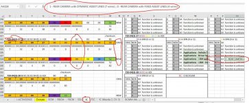

Wenn, dann müsste sie wohl im IC Modul via ForScan einprogrammiert werden - siehe Screenshot anbei:
Dort gibt es ein bit in 720-04(3)-27 B2 b3, welches man für die Rear Camera verändern kann:
1 - REAR CAMERA with DYNAMIC ASSIST LINES (7 wires)
0 - REAR CAMERA with FIXED ASSIST LINES (4 wires)
Kann man damit bei der vom Händler nachgerüsteten Original Kamera die Dynamischen Linien freischalten??
@furby: Es hängt wohl davon abhängt, wie viele Kabel die nachgerüstete Kamera hat (4 oder 7). Bei einer Kamera mit 4 Kabeln kann man die dynamischen Linien nicht aktivieren. Vielleicht erkennt man mit abgebauter Heckklappenverkleidung, wie viele Kabel im Kamera-Kabelstrang sind.
