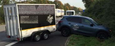

Leider hatte Paulchen letztens einen Unfall :eek:.
(Auf der Autobahn ist mir bei einem 2 Tonnen Anhänger der erst ½ Jahr alt war ein Hintereifen der Tandemachse „geplatzt“ , dann fängt so ein Anhänger der auch noch voll beladen war , ca 1.5 t Gesamtgewicht natürlich an zu schwanken und schleudern. Es war nicht so einfach innerhalb von Sekunden das Gespann auf einer vollen Autobahn bei ca 80 Kmh abzubremsen ohne andere Autos wie beim Bowling abzuräumen, zum Glück gab es einen Grünstreifen, das Pech war dabei ein hoher Bordstein :mad:
Das Ergebnis war ca 8000 Euro Schaden und eine verbogene Anhängerkuplung.)

:eek:ein Glück das euch nichts passiert ist!! Das Photo sieht schon nicht schlecht aus-gut das es da ein Grünstreifen gab und es nicht zu der besagten Bowlingreaction gekommen ist-das stell ich mir echt gruselig vor.
