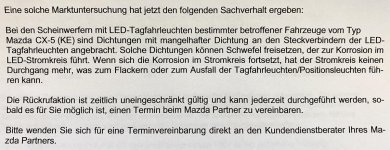

MME (Mazda Motor Europe), sozusagen die Chefin von Mazda Deutschland hat jetzt auch eine Rückrufaktion gestartet (so wurde es mir zumindest mitgeteilt).
Die Rückrufnummer lautet AL006A und gilt wohl für den CX-5 (KE) mit LED Tagfahrlicht und wohl für viele oder alle FINs/VINs, die auf 4xxxxx enden (also nicht alle FLs, da meine VIN mit 5xxxxx endet). Mehr weiß ich noch nicht dazu.

Also hier in Österreich kam heute der Rrückruf. Das Problem ist anscheinend nicht der Scheinwerfer sondern die Dichtung.
Leider ein wenig zu spät, da ich damals die Arbeitsstunden selbst bezahlt habe. :(
Es werden auch nicht die ganzen Scheinwerfer sonder nur die Dichtungen werden erneuert.
Also bei mir wurde der Scheinwerfer ausgetauscht. Das ist anhand des Aufklebers deutlich zu erkennen.
Da stellt sich die Frage, ob Mazda den Fehler erst spät entdeckt und den Scheinwerfer umsonst ausgetauscht hat (das Henne-Ei-Problem)? :confused:
Wie weiter vorne im englischen Prozessdiagramm zu sehen ist, welches ich gepostet habe, gibt es beides. a) Tausch der Scheinwerfer oder b) nur Tausch der Dichtungen mit Gas-Absorbierendem Tuch. Je nach dem, ob schon die Tagfahrlichter defekt sind (dann Scheinwerfertausch) oder nicht (dann Dichtungstausch). Dies ist die offizielle Mazda-Vorgabe. Je nachdem, wie es der fMH an Mazda Deutschland übermittelt, wird es beim ein oder anderen auch neue Scheinwerfer geben, obwohl noch nichts kaputt ist - könnte ich mir vorstellen. Dann habt ihr einen guten fMH, der sich für Euch einsetzt. Andere gehen streng nach Vorschrift vor und machen das nicht oder bekommen einen Scheinwerfer-Tausch von Mazda Deutschland abgelehnt.

EDIT 27.05.20: Beim flackernden TFL (Fahrerseite) wurde gestern der komplette Scheinwerfer getauscht. Bei der Beifahrerseite (war nicht defekt) nur die Dichtungen. Kosten: NIX.:D Ich hoffe mal das der rechte SW nicht noch nach der RR Aktion verreckt.
Wieso "nach der RR Aktion"? Wurde Dir gesagt, dass die Rückrufaktion nur zeitlich begrenzt gilt? Das wäre mir neu und glaube ich nicht. Insofern dürfte Deine Sorge unberechtigt sein. Wenn er verreckt, lass ihn einfach beim fMH kostenlos tauschen... denn dann hat er ja den Defekt, der zum Austausch berechtigt.
