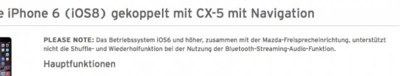

Bei mir funktioniert das 4s mit 8.01 als auch jetzt mit 8.1, leider ist es immer noch nicht möglich nach Zufallstitel abzuspielen, war aber schon immer so, Mazda soll das endlich lösen, diese Einstellung beim iPhone wird sofort rausgekickt sobald die Bluetoothverbindung hergestellt wird, diese Funktion lässt sich auch im Mediacenter nicht anwählen, wie ist das bei Euch?
Gruss Uese
Gruss Uese
Das steht aber auch auf Mazda Infotainment das die Funktionen (Shuffle und Wiederholfunktion) ab iOS 6 nicht unterstützt werden.
