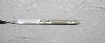

Hier mal ein Foto von meinem MX-5 Peilstab nach der Inspektion. Vergleichbar war es auch schon beim CX-5.
Ich hasse Überfüllung. Nachdem es bei beiden Autos so war und ich mit dem Chef geschimpft habe, lasse ich jetzt immer 0,4 Liter weniger einfüllen. Das gebe ich bei der Auftragsannahme dann so an.
Das ist kein Einzelfall, im MX-5 Forum wird auch darüber diskutiert.

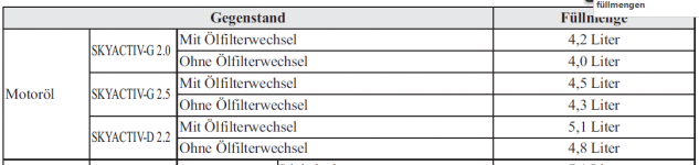

Wichtig ist, die 5,1l gelten nur wenn auch der Ölfilter mit gewechselt wurde, ansonsten sind 4,8l ein zu füllen.
Ich lasse den Motor grundsätzlich mit den 5l Öl befüllen die ich dem fMh zur Inspektion mitbringe. Dann sind es eben 0,1l weniger wie gefordert.
