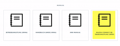

Was sagt denn die Bedienungsanleitung?
Handbuch für MZD Connect mit Google-buildIN:
