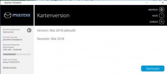

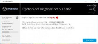

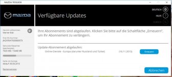

Ich habe seit dem letzten Kartenupdate (Mai 2018)ein ganz merkwürdiges Problem . Mein CX5 ist nun 3 Monate alt und bisher war das Abaufdatum der Karte laut Mazda Toolbox 7.Februar 2021.(Tag der Zulassung +3Jahre) Nun habe ich einen Toolbox Update gemacht und danach den aktuellen Kartenupdate. Alles funktionierte einwandfrei und die Karte funktioniert auch im Auto. Nur ist das Ablaufdatum aber plötzlich 8.9.2018. Dieses Datum entspricht genau dem Ablaufdatum meines Vorgänger CX5, der genau am 8.9.2015 zugelassen wurde. Die Vin Nummer, die angezeigt wird, ist aber die meines aktuellen CX5. Ausserdem wird bei Nutzung der SD Diagnose der Mazda Toolbox die Karte als ungültig angezeigt. Aber wie schon gesagt, im Fahrzeug läuft sie einwandfrei. Habe diesen kuriosen Fall meinem FMH gegeben, der fragt jetzt bei Mazda nach, da er dieses Problem auch noch nie hatte. Ich habe dann meinen User in der Toolbox gelöscht, das Tool deinstalliert und wieder neu installiert und dann wieder mich als User angemeldet. Problem bleibt. Hat jemand eine Idee, was die Ursache sein kann? Ich habe den Eindruck, dass das Mazda Tool beim Update mit alten Daten arbeitet, aber die aktuelle Fahrgestellnummer nutzt. Es handelt sich um die originale Mazda Navi Karte, die mir bei Auslieferung mit dem Fahrzeug übergeben wurde.

Die Abbildung 2 von @Bobbycar123 hatte ich jedoch noch nie.
Ich habe mittlerweile auch schon eine Lösung gefunden :)
Ich habe die originale Karte in der Toolbox gestartet und da kam die Meldung (Bild 2) nicht mehr. Anschließend habe ich ein Update auf die Originalkarte gemacht, ein Image von der Originalkarte gezogen und nachher auf die Ersatzkarte zurück gespielt.
Jetzt erkennt die Toolbox die Kopie wieder und alles ist gut.:cool::)

das gleiche Phänomen habe ich auch, ist aber nicht schlimm. Ist einfach eine unglückliche Darstellung.
Die hier angzeigte abgelaufene Version ist die erste Gratis freigeschaltete Testversion (inkl. Russland und Türkei) die nur ein paar Wochen läuft.
Links unten im Bild kannst Du allerdings das Ablaufdatum der richtigen Version sehen.
Wenn ein Update kommt wird dieses automatisch angezeigt und funktioniert dann in der Regel auch.

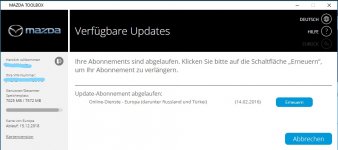

So sieht es bei mir aus (meine läuft noch bis 15.12.2018, dann muss ich verlängern)

Stimmt, das Datum links habe ich noch gar nicht gesehen. Dennoch, ich hab die Onlinedienste für drei Jahre abonniert, und da verhält es sich bei mir, wie geschrieben. Und funktionieren also auch noch.
