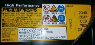

Woher hast Du die Info, dass die originale Batterie von "Panasonic" sein soll?
Steht bei Deiner Batterie "Panasonic" drauf?
Auf meiner T110 ist leider kein Hersteller zu erkennen:
(...ich hatte ja "GS YUASA" als OEM gefunden; auch in den bereits erwähnten Schulungsunterlagen steht etwas von "YUASA" ...)

Also meine originale Batterie (T-110 / 80Ah) ist definitiv von GS YUASA :eek:
Es wäre schon seltsam, wenn das bei der Q-85 anders sein sollte...
