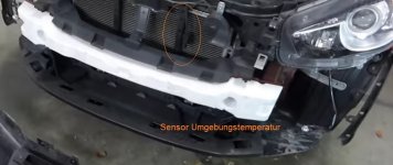

...ein paar Infos zum Sensor...
...Dazu wüsste ich gerne, wo der Außentemperatursensor angebracht ist (VFL / FL etc.)...
Die Ausführungen beziehen sich auf das VFL-Modell; beim FL kann es ggf. identisch sein.
Der Sensor (u.a. nicht nur bei Mazda als "ambient temperature sensor" bezeichnet; ist vielleicht hilfreich für die Google-Suche) befindet sich hinter der vorderen Stoßfänger-Verkleidung (front bumper); laut Skizze etwas neben der Hupe:
Wie die Stoßfänger-Verkleidung entfernt werden kann (ist etwas umfangreicher zu beschreiben), kann man entweder hier im Forum nachlesen ("Frontschürze entfernen") oder über Google finden.
Vom Typ her ist der Thermistor ein Heißleiter (NTC, negativer Temperaturkoeffizient), wie auch die typische Widerstands-/Temperaturkurve des beim CX-5 verwendeten Sensors zeigt:
Es ist also kein Pt100 o.ä., da diese ein Kaltleiter sind (positiver Temp.-Koeffizient).
Der Sensor ist an das Motorsteuergerät (PCM) angeschlossen an den Pins 2AY und 2AX, wobei die schwarz/hellblaue Ader die Sensor-Masse sein soll. Wenn man den richtigen Kabelbaum (F = Front) findet, könnte man das Signal auch an anderer passender Stelle abgreifen/manipulieren etc.
Wie das konkret aussehen könnte, darüber werde ich mich allerdings nicht auslassen.
An dieser Stelle auch nochmal der Hinweis, dass eine Manipulation des Temperatursensorwertes auch weitere Anlagenteile beeinflussen kann.

Danke, sehr informativ
Anhang anzeigen 51131 Anhang anzeigen 51134
Danke, das ist wirklich hilfreich. Ich habe zwar in dem Bereich auch schon gesucht, aber der Ort der Anbringung muss wohl wirklich schwer oder nicht einsehbar sein. Nun habe ich eine Handlungsbasis. Nochmals vielen Dank, der beabsichtigte gute Zweck eines Forums wurde durch deine Antwort bestätigt.
Die anderen Komponenten (Klimaanlage sollte belanglos sein) werden das schon aushalten. Sind doch nur wenige Grad an Manipulation. Außentemperatur ist immer noch besser als den Luftdrucksensor zu verwirren. Im Hochgebirge hat der Motor noch nie losgeballert und hochgedreht, egal bei welcher Außentemperatur. Aber der Luftdruck hätte da schon größeren Einfluß auf das Motorverhalten (Einspritzdosierung gemäß Sauerstofffüllung Zylinder?).
