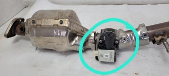

Wenn der FMH an die Technik bei Mazda bzgl dieses Problems schreibt bekommt er einen Reparaturleitfaden.
Aber wir wissen ja aktuell nicht genau ob es sich bei dir um das Problem handelt was ich vermute.
194BY

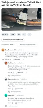

ich wusste nicht mal das der CX5 eine Klappe im Auspuff hat - danke Forum, wieder was dazu gelernt 😀
Die hat auch nur der KF mit Zylinderabschaltung. 🤔

Da musst du dich doch nicht drunterlegen 🤔 das Zauberwort lautet Selfie Stick den verwende ich auch bei diversen unzugänglich Neugierigen Bildern im / aus Motorraum.

Habe mir vor sechs Wochen einen neuen CX5 G194 AWD gekauft.
Habe von Anfang an Geräusche vom Auspuff während der 20-30sek. Warmlaufphase mit erhöhter Drehzahl. Der MH meint es wäre normal.
Würde mich freuen über Erfahrungen oder Lösungen.
Guten Tag zusammen.
Seit nunmehr einem Monat fahre ich einen neuen CX-5 (Umstieg von CX-30) und bin neu hier. Jetzt muss ich hier lesen, ich bin nicht der einzige mit diesem "Klapper-Problem". Mein FMH ist informiert und vertröstet mich mit: Wir warten auf eine tech. Mitteilung aus Japan. Wenn das normal ist, ist das eine bodenlose Frechheit von Mazda. Für über 40000 Euronen will ich ein anständiges Fahrzeug und keine Klapperkiste.
Momentan bereue ich den Umstieg
Windsi60
Mein fMH hat das Problem in 5 Minuten gelöst. Eine Klappe , die in der Anlaufphase fibriert, etwas gebogen, und Schwupp war es weg.
Butzelmann
Mein fMH hat den Stellmotor gelöst und ihn gegen den Uhrzeigersinn verdreht, dann die drei Torxschrauben unter Spannung wieder angezogen. Das verdrehen sind vielleicht 2-3 mm nur soviel wie Spiel in den Bohrungen ist .
Das Geräusch ist weg.

Ja kann man so sagen, kaputt geht nichts aber das Geräusch nervt besonders in einer Tiefgarage.Das Problem ist ohne großen Aufwand zu beheben. Der Stellmotor von der Abgasklappe muß gelöst werden(drei Torxschrauben).Dann den Motor leicht gegen den Uhrzeigersinn verdrehen und die Schrauben unter Spannung wieder festziehen. So bekommt man das Geräusch fast vollständig gelöst.
Zitat vom Mazda Diagnose Center.
