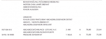

ich hatte das Problem das bei Anhängerbetrieb (egal ob leer oder beladen) die Motorkontrollleuchte angeht und der Turbolader den Dienst verweigert. (CX-5 FWD Nakama, Skyactive-D 150, Automatik)
Das ganze fing erst nach einer Inspektion an.
Also ab zur Werkstatt, Diagnose angeblich wäre der Abgasdrucksensor defekt, 120€. Wechseln gelassen und seitdem ist gut. Aber warum kam der Fehler erst nach der Inspektion? Riecht für mich schon etwas nach Betrug.

Ist ein bekanntes Problem bei den Dieseln. War blöderweise Zufall dass der Sensor genau dann kaputt gegangen ist.
Ich hatte im 2019 imMärz das selbe Problem, plötzlich Motorleuchte und Notlauf.
Anruf beim fMh und Problem heschildert, Antwort: Komm vorbei, wir schauen uns das Problem an.
Also hin und es wurde der FS ausgelesen,
Sensor wurde gewechselt seither keine Probleme mehr.
Es war noch der Sensor alter Art der defekt ging, Mazda hatte da wohl Probleme damit und hat daraufhin den Sensor geändert.
