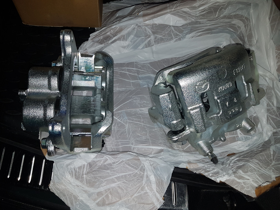

Schau doch mal hier rein, da hatte ich mal alles zusammengestellt um die Einkolben_Bremse vom G165 (297mm) auf die Doppelkolben_Bremse (320mm) umzurüsten.
Hier gibt's noch eine russische Seite vom Umbau.

Danke! Das ist die Antwort die ich suchte! Kannst du was zur Bremsleitung sagen? Ich gehe davon aus das es besser ist aber was schätzt du im Vergleich zu vorher? Etwas besser oder signifikant besser?
Leider nein da ich es damals nicht umgesetzt habe, und noch bis heute mit der Original Mazda Bremse aus 2014 unterwegs bin.
Ich denke aber schon das es etwas bringt durch die Doppelkolben und die größere Scheibe, aber bei allen Bremsen sind die Reifen letztendlich der Kontakt zur Straße, wer da spart schenkt Bremsweg her.
