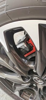

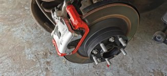

noch vor der 5. Inspektion, merkte ich beim rückwärts aus der Garage fahren, das die rechte Bremse später löste als die linke Handbremse. Bei der letzten Inspektion habe ich das angesprochen. Der Werkstattmeister hat einen Kulanzantrag gestellt, welcher nach 2 Wochen genehmigt wurde. Die Montage war eine Arbeit von 45 min und ich konnte darauf warten. Jetzt lösen beide Bremsen wieder gleichmäßig. Für diese Arbeit musste ich nach 5 Jahren 112 Euro zuzahlen, für mich geht das in Ordnung.:o
Gruß Achim

die Bremse hinten rechts hat ganz sporadisch gelöst. Mal habe ich Tage lang nichts gemerkt und dann mehrmals nacheinander. Jetzt mit Wechsel des Bremssattels ist bis jetzt alles in Ordnung. Es wurde nur der Bremssattel erneuert und die Bremsanlage entlüftet.
Gruß Achim
