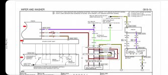

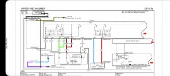

Laut Schaltplan des KE FL (dürfte dein 02/2017 sein) ist für die Frontwischer die Sicherung WIPER und fürs zugehörige FBCM die Sicherung C/U IG1 zuständig. Würde beide durchmessen (eine hast Du ja schon), dann mal beide für nen paar Minuten ziehen und wieder reinstecken. Und dem Tipp von Tim_GL oben folgen.
Screenshot_20231210_082912_Adobe Acrobat.jpg Screenshot_20231210_083004_Adobe Acrobat.jpg
Link zum Schaltplan:
Thema 'Schaltplan CX-5 2016 KE Facelift' https://www.cx5-forum.de/threads/schaltplan-cx-5-2016-ke-facelift.10874/
