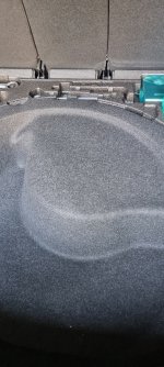

Da ich selber neugierig war bin ich mal zur Garage und habe dann mal nachgesehen.
Nach Herrausnahme des doppelten Ladebodens sieht man die Verkleidung des Kofferraumbodens.Foto 1.

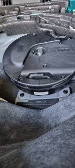

Man kann die Verkleidung anheben (ist eingerastet mit so einer Art von Clips) und siehe da - der Subwoofer kommt zum Vorschein.Foto 2.
