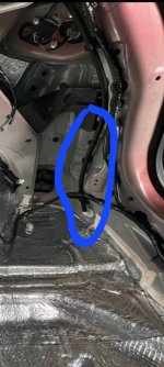

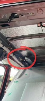

Sorry, habe am CX5 auf den Luxus Schiebedach verzichtet. Würde wahrscheinlich erst mal eine kleine Taschenlampe oder winzige Inspektionskamera ansetzen und dabei Schiebedach noch nicht ganz öffnen.

Hallo Tristan, besten Dank für deine ausführlichen Informationen. Ich denke, für eine Kontrolle der hinteren Kanäle muss der Himmel geöffnet werden. Das wäre 2 bis 3 Nummern zuviel für mich. Ich habe mir folgendes überlegt. Ich stelle das Auto mit Gefälle nach hinten ab. Dann gieße ich vorsichtig Wasser in den Rahmen des Dachausschnitts. Wenn es unten wieder herauskommt, sind die Kanäle frei. Wenn nicht, gehe ich in die Werkstatt. Wäre das möglich?:)
Könnte vielleicht klappen. Ich würde Handtücher darunter im Auto verteilen, falls das Wasser ins Auto tropft. Hast Du denn ein Problem mit dem Ablauf oder willst Du es nur zur Pflege/Vorsorge machen?
Probleme hatte ich mit den vorderen Kanälen. Diese sind wieder sauber und frei. Nach den letzten Regengüssen ist alles trocken. GottseiDank. Die Kontrolle der hinteren Kanäle wäre nur Vorsorge.
