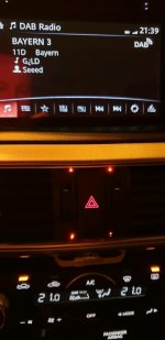

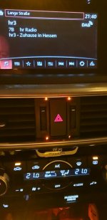

Habe gerade mal bei meinem CX-5 KE 2016 im Stadtzentrum von Frankfurt/Main DAB und die Heckscheibenheizung getestet:
Weder bei HR3 (7B), noch bei Bayern3 (11D) wechselte das Radio von DAB zu FM, wenn die Heckscheibenheizung aktiviert war.
