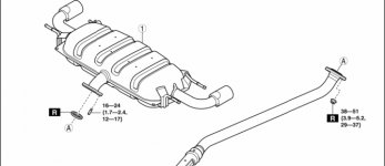

wenn ein Foto weiterhilft, 4 x Gummiaufnahmen und 2 Schrauben am Flansch.
Am Beispiel vom G165, wird bei deinem auch nicht viel anders sein, denke ich. 🤔

Neeee ich will nicht komplett den ESD abbauen sondern die Blenden vom Auspuff dachte die kann man demontieren.
@Ayzem
Die Blenden vom original Auspuff abflexen.
Die neuen z.B. ATH aufschieben und dann anschweißen oder mit Schellen anschrauben.
Beides ist möglich.
Falls Du Deinen CX-5 lange nutzen möchtest (10 jahre und länger) anschrauben,bei möglichen Endtopfwechsel wegen Defekt kannst Du die Blenden dann wieder verwenden.
