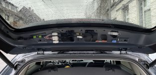

@Mortione,
wenn ich den Buzzer hätte, würde ich siehe Foto (ausgeliehen von @Tristan, Danke) entweder die blau oder rote Version, das Kabel mit einem an geeigneter und schnell zugänglichen Stelle montierten Schalter unterbrechen.

@Zebolon cx 5 : Gute Idee mit dem Schalter - so kann man öfter bei Bedarf hin-und-her schalten. Es ginge aber doch auch ein Schalter einfach in die braune Zuleitung zum Buzzer, oder?
@Tristan,
Ja, hatte ja geschrieben entweder Variante im roter Kreis, oder Variante im blauer Kreis, das Ergebnis ist immer identisch. :)
Eine für mich logische Position vom Schalter wäre, siehe auf den "gestohlenen" Fotos von @Tristan die gelb markierte Stelle, Einbautiefe ausreichend vorhanden, und kurzer Kabelweg, es geht aber auch bei längerem Kabel jegliche andere Position nach Belieben.
@Zebolon cx 5 : Danke, da hatte ich das "oder" überlesen... war schon irritiert, warum man ein Kabel nach dem Buzzer und eines vor dem Buzzer abgreifen soll und diese beiden dann über den Schalter führen soll. Ups.
@Mortione : Bin gespannt, bitte mach Fotos und berichte, wie/wo Du den Schalter verbaut hast. Danke.

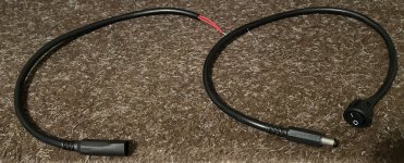

Wulli
Wäre schön, wenn du dann ein Foto machst damit man sieht, wo der Piepser beim KF sitzt.
Bin auch an so einem Schalter interessiert.
Gelöschtes Mitglied 20544
