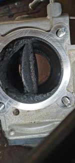

An meinem CX 5 habe ich die Bodenverkleidung vom Motor ausgebaut und den Luftschlauch vom Ladeluftkühler zur Drosselklappe ausgebaut. Dann kann man von unten die Drosselklappe und das Mischrohr vom AGR Ventil sehen. An dieser Stelle beginnt die Verkokung, die sich bis zu den Ventilen fortsetzt. Ist die Drosselklappe verdreckt ist der Rest im gleichen Zustand.

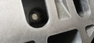

Kann man irgendwo ein Endoskop von oben ansetzen?
Hab keine Bühne ....
Vielleicht durch die Bohrung, in der , der Ladedrucksensor steckt.

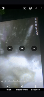

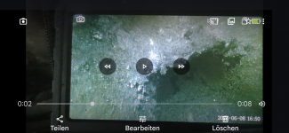

Hab jetzt den Sensor entfernt und das Endoskop reingehalten...
Kann jemand von den Profis hier was erkennen?

Ich bin zwar keine Bedi-Experte, aber im Grunde kannst Du das doch selbst erkennen, schon anhand der beiden Bilder (trotz deren schlechter Qualität). Wenn ein Motor hergestellt wird, hat der innen alles glatte Kanten und Oberflächen. Du hast dagegen eine krustige, völlig unebene Oberfläche. Das ist kein Originalzustand, und deswegen gilt es, da mal weitere Erkenntnisse zu erhalten. Wenn Du hier im Forum mal weiter suchst, findest Du zuhauf Bilder Bedi vorher/nachher, das hilft Dir mit Sicherheit weiter in Deiner Erkenntnis. Bei Deinem Km-Stand dürfte der innen ganz schön verdreckt sein, und das ist dann eigentlich auch schon die Antwort auf Deine Eingangsfrage: bei dem Km-Stand macht eine Bedi-Reinigung absolut Sinn.
Auf deinem Video 1 , sieht aus wie ein Ventilschaft am Zylindereingang. Das Ventil ist total verschmutzt und sagt im Prinzip sieht der Rest nicht besser aus.
