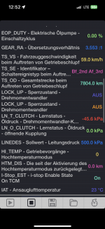

Es sind keine Fehlermeldungen vorhanden, dass einzigste was ich herausgefunden habe, ist das bei ca. 7800km ein Getriebeschlupf vorhanden gewesen sei, vom 2 in den 3 Gang bei ca. 59 km/h (hab mal was gespürt dachte mir aber nichts dabei).
