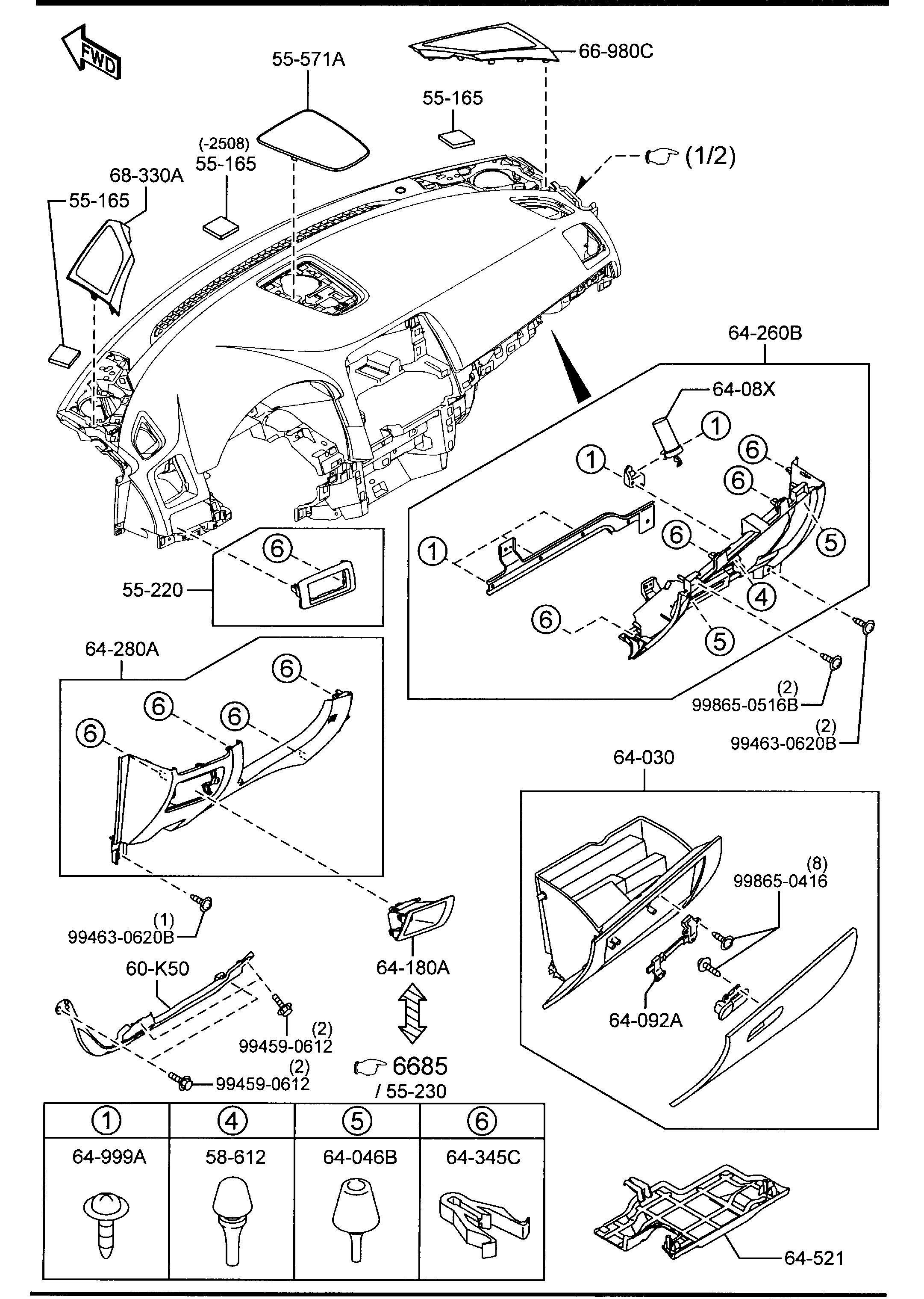

Darf man fragen, welche Halterung am Handschuhfach abgebrochen ist?
Eine der beiden Unteren? Oder die Bewegliche ("Fangband" vom Dämpfer) auf der rechten Seite?
Bei mir ist seinerzeit die untere rechte Halterung zur Hälfte gebrochen, weil ich vor dem Ausbau vergessen habe, das Handschuhfach auszuräumen (insbesondere diese unnütz schwere Bedienungsanleitung ;) ). Da aber die linke untere Halterung und das Fangband noch funktioniert, habe ich noch nichts weiter dran gemacht (z.B. geklebt). Geht seit über einem Jahr ohne Probleme...
Handschuhfach als kostengünstiges Ersatzteil (über ebay?) ist noch seeeehr selten...
PS:
Hier mal die Ersatzteilnummern für das Handschuhfach (Glovebox):
Für die part# 64-030 werden $142,20 aufgerufen >>klick mich<< In Euro wird das nicht viel weniger sein :(

Das Ausräumen ändert in sofern etwas, dass das Handschuhfach nach lösen der rechten Halterung (Fangband Öffnungsdämpfer) in dem Moment nicht gleich nach unten knallt.
Das Handschuhfach muss in einem bestimmten Winkel aus den unteren Halterungen gezogen werden. Wenn es durch die "Schwerkraft" beim Öffnen "überdehnt" wird, macht es "Knacks" :mad:
Da bei Dir jetzt die linkere Halterung gebrochen ist, schlabbert es wahrscheinlich lose rum.
Da könnte man nur versuchen, das abgebrochene Teil wieder "anzustückeln". Ob´s dann lange halten wird - k.A.
