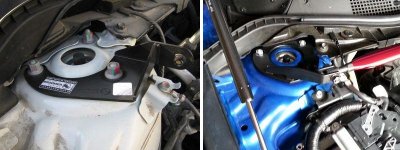

Mal kurz meine Pro´s und Con`s zu den russischen Liftern:
+ von der Geometrie her sicherlich geringere Belastungen, da langer "Hebel"-Arm
+ geringere Probleme bei den Spaltmaßen am Hauben-Übergang Richtung Frontscheibe, weil nichts an den Scharnieren montiert wird
- wenn jemand eine Domstrebe hat bzw. einbauen will, ist der Platz auf einer Seite schon "belegt"
- die originale Einhänge-Öffnung für die originale Motorhauben-Arretierung wird "belegt"
Kannst doch über die Strebe machen, oder sind die Stifte zu kurz? Wenn ich mich mal doch noch für die Strebe entscheide ind die Stifte zu kurz sind, paar Schweisspunkte und fertig.
Wofür brauchst du die Öffnung für die originale Stange? Ist doch der Sinn von, dass du die Stange nicht brauchst. Die Haube geht weiter/höher auf.
Weil gerade in einem anderen Thema die Domstreben-Bilder wieder "aufgetaucht" sind:
nein, die Lifter-Halterung geht leider weder unter- noch oberhalb der Domstrebe zu montieren, wie man das im direkten Vergleich sieht.
direkter Vergleich
Man muss sich dann eben entscheiden...
Aber eventuell könnte man an der oberen Befestigungsschraube der Domstrebe einen stabilen Winkel drunter setzen zum Anschrauben des Lifters.
Nur so ein Gedanke - und natürlich wieder eine DIY-Lösung, wo man sich "nur" noch einen passenden Gasdruckdämpfer besorgen müsste...
