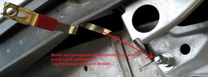

Jep, bitte nicht trennen. Die Mutter wird mit dem Stahlband in die Öffnung im Kotflügel eingeführt. Wenn alles fest ist, ziehst du das Stahlband raus.
Nicht abschneiden! Der Blechstereifen reicht gerade um die Mutter (mit Hilfe der Taschenlampe) unter das Loch zu fummeln! Erst wenn die 1. Seite richtig herum angeschraubt ist, brauchst Du nur ziehen. Dann löst sich die Mutter vom roten Isolierschlauch.

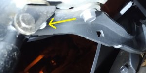

> auch oben an der Haube erschließt es sich mir nicht
Siehe Foto! Richtigen schwarzen Winkel auf die richtige Seite montieren!
