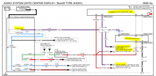

Ich habe leider ein Problem mit meinem Fahrzeug und hoffe, dass mir einer von euch evtl. weiterhelfen kann. Ich habe am Fahrzeug einen Ruhestrom von ca. 1,3A wodurch die Batterie nach ca. 1,5 Tagen stillstand leer ist. Nach dem Abschließen des Fzg. fällt der verbrauch schnell runter auf die 1,3A. Auch langes warten (versucht mit 12h warten) ändert daran nichts.
Ein Teil des Stroms (0,7A) geht über die "ROOM FUSE" und wie ich nach einer längeren Diagnose herausgemessen habe, hin zum Navigationssteuergerät. Wenn ich die Sicherung ziehe, geht der Stromverbrauch kurz runter auf 0,6A und nach wenigen Sekunden nochmal runter auf ca. 35mA runter. Das ist denke ich der normale Wert.
2
Am Verbindungsstecker zwischen den Kabelbäumen (Frontwire und Instrumentwire) kann man an einem Kabel die 0,7A mit einer Strommesszange messen. Das Kabel führt zum Navi-Steuergerät. Wenn der entsprechende Stecker abgezogen wird, fällt der Stromverbrauch wieder auf 0,6A, dann auf 35mA.
