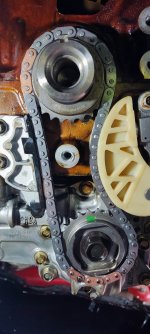

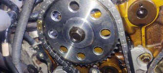

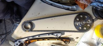

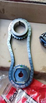

Hallo und guten Morgen liebe Schrauberfreunde!
Hier kommt mal mein abschließender Bericht um das Thema zu vollenden:
Das Wechseln der Steuerkette und die Kette der Ölpumpe war eigentlich verhältnismäßig einfach... Man kann dank der guten Markierungen kaum was falsch machen. Ich hab auch ein paar Bilder davon gemacht.
Schwieriger fand ich es den Stirndeckel wieder mit der Flüssigdichtung in Position zu bringen. Auch für die ganzen Schrauben empfehle ich stur mit Drehmomentschlüssel zu arbeiten. Das Alu verzeiht keine Fehler.
Naja zum Zusammenbau brauch ich nicht viel sagen... Alles muss halt irgendwie wieder dahin wo es her kam!
Nach 6 Startversuchen und Zittern ist er dann endlich angesprungen und gelaufen.
Denke das ist normal bis die Luft aus den Einspritzleitungen halt wieder raus ist.
Achja ich hänge auch noch eine Anleitung für das Anziehen der Einspritzdüsen an auf das ich gestoßen bin, damit ist es nochmal einfacher. Falls ich etwas vergessen habe, sagt bescheid dann ergänze ich noch.
Mein Fazit aus der Sache ist: Der Ölwechsel wird jetzt alle 10000 Km gemacht und ich hoffe dass verschont mich vor weiteren Problemen.
Liebe Grüße und vielen vielen Dank für die großartige Unterstützung!!
Bis zum nächsten mal.
Marcel
