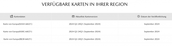

Ich habe jetzt die Lösung gefunden.
Im MZD II gibt es zwei Versionen. Die eine bis zu einer bestimmten FIN als NNG bezeichnet, die andere als Telenav.
Ich brauche für meine Mazda die NNG Variante und die bleibt bei der Kartenversion Mai 2024 - 2023Q4
Die oben verlinkte Seite und die Software von dort funktioniert nur für die Telenav Variante. Die hat jetzt die Kartenversion September 2024 bekommen.
Wieder etwas dazu gelernt.
Eventuell hilft es dem einen oder anderen.
Gruß Frank
