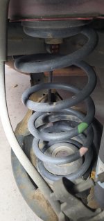

Könnte dann genauso noch eine gebrochene hintere Feder oder ein klappender Heckspoiler (loser Mutter) sein.
Hier Bilder von meinem KE vom letzten Reifenwechsel Ende November.
Oberes Bild sind die Halter, die @JoGo56 meint.
Die Federn waren unten an der letzten Wicklung gebrochen.
