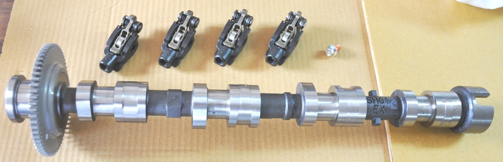

...die NW Fertigung ist heute doch gar kein mehr Problem mehr. Auf 860Grad erhitzen und mit Salatöl abschrecken kann jeder Koch;) mit Backofen...Spass bei Seite .
Die Original Welle ist ja auch gar kein Problem und das Vermessen der Nocken zueinander zeigt keinen Verschleiss....außer eben bei den 4 Kipphebel die von Mazda angefertigt wurden bzw. deren Logo tragen. Das aber bei halber tragbarer Oberfläche die selbe Last übertragen werden soll sieht man schön an den Einlaufspuren mit dem Mazda Logo....
Die Teile von Mazda versprechen nur eine höhere Qualität , das muss aber nichts so sein. Klar zum Erhalt einer evtl. vorhanden Garantie ist das aber notwendig.....so wie eben blaues Getriebeöl und grüne Kühlflüssigkeit :ROFLMAO:...ja ich mach mich darüber lustig, aber ich darf das !
