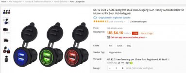

Kürzlich habe ich meine alte Ladeschale durch eine QI-Ladeschale (Laden ohne Kabel) ersetzt. Beide sind per Saugnapf/Kleber an der Windschutzscheibe befestigt. Für die neue QI-Ladeschale wollte ich ein möglichst nicht störendes Kabel verlegen. Dieses sollte aus der oberen Lüftung kommen. Den Strom (Zündungsplus per Flachsicherungsadapter) hole ich aus dem Sicherungskasten. Um das USB-Kabel mit dem Stromkabel zu verbinden habe ich einen Dual-USB-Port von Aliexpress verbaut. Das Messgerät hat bei geparktem Auto und eingestecktem Samsung Galaxy S7 ca. 1,3 A Ladestrom angezeigt. Das Micro-USB-Kabel steckt hinten in der QI-Ladeschale. Wenn mal jemand mit einem nicht-QI-fähigen iPhone fahren möchte, habe ich einen mini Lightning-Adapter besorgt, den man dafür nutzen kann. Als Ladeschale hatte ich zum Test die wofalo und die sonru hier. Mir war die wofalo zu wackelig und die sonru angenehmer. Den Ausbau der Lüftungsgitter etc. habe ich mit Plastikwerkzeug gemacht. Das gebohrte Loch habe ich entgratet und mit Edding geschwärzt. Bei eingesetztem Gitter sieht man (in meiner Sitzposition) nichts vom Loch. Das Kabel geht vom Loch runter zum USB Dual Port (wird beim Sicherungskasten hinter der Abdeckung versteckt), wird dort eingesteckt und dieser wird mit Zündplus und Masse verbunden.

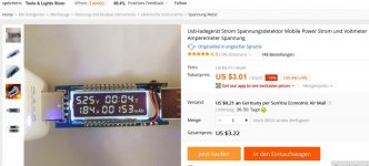

Ich würde das Messgerät weglassen. Habe letztens einen Test gesehen, bei dem Geräte mit zwischengeschaltetem Tester nicht die höchstmögliche Stromstärke aus der Stromquelle gezogen haben, weil sie durch den USB-Tester nicht ermitteln konnten, wie viel die tatsächlich maximal ziehen könnten...

Und das USB-Messgerät scheint wirklich das Aufladen negativ beinflusst zu haben - insofern, dass nicht der maximale Ladestrom vom S7 gezogen wurde. Denn mit verbundenem USB-Messgerät sind die Akku-% in vorigen Tests sogar gesunken. Danke für den Hinweis @ Michael87. Wenn Du jetzt noch einen Link zu dem Test hast, in dem Du davon gelesen hast? Denn der würde mich interessiern.

Aber ich habe beim sonru-Ladegerät mal nachgelesen - dort steht "Bitte benutze ein QC 2.0 / 3.0 Autoladegerät für schnelles laden (nicht inbegriffen)" - das habe ich natürlich bisher nicht, sondern nur einen USB-Dualport mit 2,1 A - dann werde ich demnächst wohl mal so ein QC 2.0/3.0 Ding besorgen & testen, ob das Schnellladen dann funktioniert.
Sodele, habe jetzt an Zündplus eine KFZ-Steckdose. Dort rein kommt der KFZ-USB-Ladeadapter, der QC 3.0 unterstützt, damit Schnelladen unterstützt wird. Dann erst geht`s per USB-Kabel in die mittlerweile neue DOCA QI-Ladeschale, die noch weniger beim Fahren wackelt, als die vorige von sonru. Die Backen des neuen Halters muss man zum Verriegeln zusammendrücken und zum Entriegeln gibts einen Knopf auf der Rückseite. Das ist für mich angenehmer.
