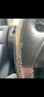

Das was man auf dem Foto sieht sind Salzkristalle die durch schwitzen der Hände verursacht werden.
Hier hilft eine Creme gegen Handschweiss, die sind nicht rückfettend, werden im Maschinenbau gerne den Mitarbeitern angeboten die unter "Goldfingern" leiden.
