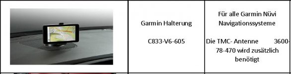

Hallo Zusammen,
ich habe Interesse den Mazda Garmin Navihalter und die TMC Antenne in meinen CX 5
einzubauen.
Hier die Originalbezeichnung von Mazda:
Garmin HalterungC833-V6-605 + TMC- Antenne 3600-78-470
Kann mir einer von euch nachfolgende Fragen beantworten
- wie wird das Teil eingebaut
- wie wird das Navi mit Strom versorgt
- ist die Halterung stabil genung oder vibriert sie während der Fahrt.

Tja,
Ich hab das System zwar nicht, aber klar ist, wenn du fertig bist wird es nicht so toll wie auf dem Bild aussehen! WARUM?:confused:
Logisch, deine Kabel ( Ladekabel + TMC ) sind ja clever wie sie sind nicht auf den originalen Bildern zu sehen!:mad:
Die Halterung denke ich sollte funktionieren. Zur Not kann man da auch nachhelfen. Die Abdeckung wo der Fuß drauf steht, bekommt man ohne Probleme raus. Heißt, zur Not kann man das durch die Abdeckung verschrauben oder so, und die komplette Abdeckung wieder montieren. Und ne neue Abdeckung kann auch nicht die Welt bei MAZDA kosten, sollte was schief gehen.

Die Kabel werden von unten in den Fuß der Halterung geführt. Dort ist dann eine Kontakplatte, die den Fuß mit dem Aufsatz verbindet. Kabel sind nicht zu sehen. Die Halterung ist stabil und wackelt nicht. Für eine Nachrüstung eine recht clevere Lösung. Den Einbau hat seinerzeit der Händler gemacht, aber an den Preis kann ich mich nicht mehr erinnern:confused:
Cool das mit dem Kabel von unten. Frage, wo ist es angeschlossen? Unter meiner Abdeckung liegt nur das Kabel für die originale GPS Antenne.:confused:
