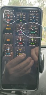

Die ersten KM war auch noch alles gut, im FORSCAN konnte ich schön den Öldruck beobachten und auch dieses Duty-Cycle vom Öldruckschalter (denke ich)
Je länger ich gefahren bin und umso wärmer das Öl wurde sackte der Öldruck so gaaaanz langsam immer weiter ab. Das kannte ich ja so ..später kam wieder Systemprüfung....aber nach Stop und Motor aus und später wieder an war alles wieder gut.
Nach ca 50km sackte der Öldruck, Temp ca 85°C , aber bis auf 115,125 ab. Bei niedrigem Tempo oder niedriger Drehzahl fing auch die Duty-Anzeige hin und her zu springen und der Öldruck sprang mit , manchmal bis unter 100..folge war das dann die ZU NIEDRIGE ÖLDRUCK Warnung kam mit Motorsymbol.
DAS hatte ich bisher noch nicht, zumal ich weis das genug Öl im Motor ist (mit Messstab sofort kontrolliert). OK, angehalten, Motor aus, mit FORSCAN die Fehler gelöscht. Gewartet, Motor an ...Druck da aber niedrig (110-125 springend) aber nach 5km wieder Motorsymbol.
Kurzfassung: was blieb mir übrig als wieder nach Hause zu fahren (15km) dabei immer den Öldruck im Auge..bei niedrigen Drehzahlen unter 1500U/min alles so halwegs ok, drehe ich höher fängt die Duty-Cycl Anzeige zu springen und der Öldruck mit bis irgendwann Öldruck unter 100 sinkt und Motorsymbol.

Ich hab auch Probleme mit der Anzeige in Forscan....sollte der Öldruck denn nicht schön still halten und nicht so hin und herspringen? Bei Bedarf kann ich auch ein Scrennshot vom Forscan Dashbord machen oder ein Video.
Wenn der Motor kalt ist dann ist der Öldruck auch hoch, über 250....wenn die Duty-Cycl Anzeige dann auf 0 geht ist der Öldruck sogar über 300...aber jeh wärmer das Öl wird umso niedriger geht der Öldruck.
