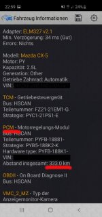

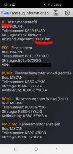

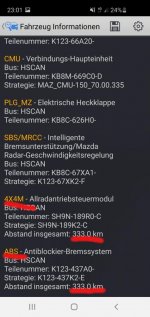

So, wie versprochen meine Rückmeldung.
Es steht in allen Werten der neue Kilometerstand drin. Kein Hinweis auf den "Original"Kilometerstand.
