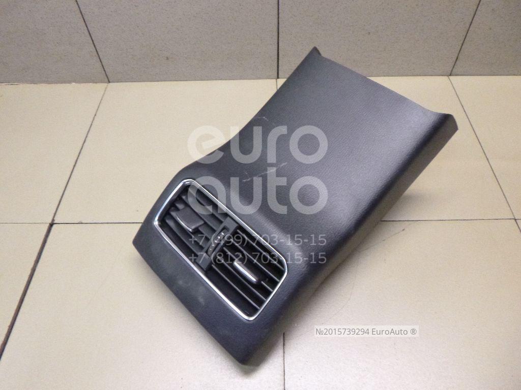

So ich habe da mal etwas zusammengestellt unter Verwendung von Bildern aus dem Ordner von @Tristan (Danke fürs ausleihen ;) ) und gefundenen Fotos von der Endkappe im Netz.
Bild 1 ist glaube ich der Linke Fußausströmer zur Mittelkonsole führen Bild 2, und mit der neuen / anderen Endplatte verbinden, Rechte Seite natürlich spiegelbildlich.
Die Blende kostet allerdings bei den teile_profis.de stolze
Blende (Mazda)
OE-Nr: K1236447002
226.50 EUR​
gibt es aber auch bestimmt beim einen oder anderem Teileverwerter günstiger.
Link zu den Netzbildern:
Letztes Bild Lüftungsverteilung.

Naja, die Durchführung der Luftrohre ist halt nicht sauber möglich, weil die im KF recht viel Durchmesser haben und dafür im KE kein Platz an den blau markierten Stellen ist. Man müsste dann etwas vom Armlehenablagefach abtrennen oder dort durch die Luftrohre verlegen, dann könnte es gehen.
die Luftleitung ist ja in der "neuen" Abdeckung schon gegeben, die Herausforderungen ist wie bekomme die an den unteren Anschluss hin ?
