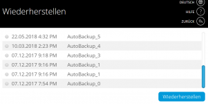

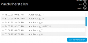

Habe eben mal nachgeschaut. Bei mir werden in der "Backup-Wiederherstellen-Liste" 11 Einträge angezeigt:
Die meisten davon wurden mit der automatischen Benamung der Mazda-Toolbox durchgeführt - nur die Nr. 8 habe ich wohl damals selbst benamt.
Damit dürften also mehr als 6 Backups möglich sein und diese Zahl ist nicht die Begrenzung.
Eine Löschfunktion für die Backups habe ich nicht gefunden.
