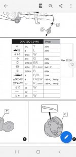

Ich war heute bei meinem Händler und er meinte das die Leitungen gezogen werden. Er hat mir auch eine PDF mitgegeben in der ersichtlich wird wie die Pins belegt werden. Ich hab mal ein Bild mit angehängt. Eventuell könnt Ihr euch das mal anschauen. Ich bin in dem Thema Elektrik nicht fit*.
ist die Dauerplus und Ladeleitung dabei?
Viele Grüße und Danke.
Grüße Alex

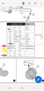

Pin9 und 10 sind die Dauer plus und Ladeleitung
Gesendet von meinem SM-G965F mit Tapatalk
Speedy2707
Pin 9 rot markiert ist die Dauerplusleitung mit Pin 13 dazugehörigen Masse
Pin 10 gelb markiert die Ladeleitung mit Pin 11 dazugehörigen Masse
