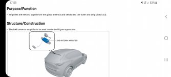

@Chriz: Wieso meinst Du das? Belege? ... würde mich wundern, wenn sie beim KF 2017-2020 vorne ist. Laut meinen Infos ist sie auch beim KF hinten auf der Scheibe - dort ist auch das DAB Signalverstärkermodul zu finden. KF-Infos, die von einer Glasantenne sprechen:
Sicher nicht, aber würde zu meiner Annahme passen. Wenn ich in der Waschstrasse stehe und die Walze am Anfang der WSS steht, geht mein DAB Empfang weg.
Edit Ok dann liege ich wohl falsch.
Und hier die DAB Antenne des KF - gerade frisch beim fMH im Ausstellungsraum abfotografiert. War durch Zufall gerade da.
