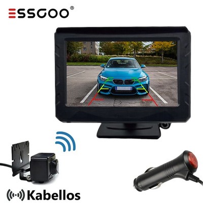

Heute habe ich vielleicht für einige eine Sicherheits-/Komfortlösung bei Fahrradträgern.
Um im Betrieb mit dem Fahrradträger auf der AHK dennoch den hinteren Bereich ohne Einparkhilfe einsehen zu können, habe ich eine Funkkamera an den Kennzeichenhalter installiert..
Die Cam ist am Rückwärtsganglicht des Trägers (uebler x21s) angeschlossen.
Das Fahrzeug selbst hat dadurch keine Fehlermeldung und der Monitor geht alleine an, sobald er ein Signal bekommt - sprich nur beim eingelegtem Rückwärtsgang.
Beim Monitor war mir wichtig, das er über einen 12V Stecker gespeist wird. So kann man den Monitor bei Nichtgebrauch komplett aus dem Fahrzeug nehmen.
Bei der Nutzung hat er einen guten Platz unterhalb der Klimaregler.
Falls das jemand auch haben möchte, dann ist diese Cam die ich genommen habe:

ESSGOO Einparkkameras Rückfahrkamera Funk Kabellos Mit 4.3'' HD Monitor KFZ Auto | eBay.de
Digitaler HD-LCD-Bildschirm. 2 x DC-Netzkabel. Gute Sicht bei schlechten Lichtverhältnissen. 1 x Netzkabel fur Autoladegerät. 2 x Schrauben. Anzeigekomponente: LCD-Anzeige. Minimale Beleuchtung: 0,01 Lux.
