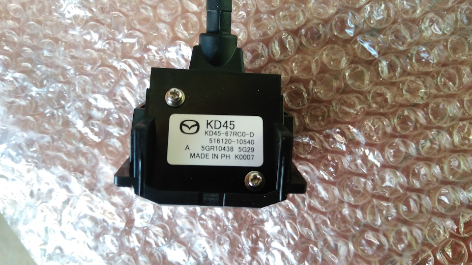

Hallo Ihr Lieben, meine Rückfahrkamera war defekt. Daraufhin habe ich eine Original noch mal nachgekauft. Ich habe extra vorher gefragt, ob ich noch eine Software oder Ähnliches brauche. Dieses wurde verneint und nun stecke ich die Kamera an und es kommt ein japanischer Bildschirm. Es sieht aus wie ein Menü an diesem Menü kann ich aber nichts Antippen .Reicht es, wenn ich die Batterie abklemme und noch mal neu hochfahre? Oder muss ich dieser Werkstatt noch mal 300 € in den A. schieben?

Hey edvonschleck. Du bist ja Bombe . Jetzt komme ich vielleicht mit den Blinken weiter 😅. Ich gönne der Werkstatt einfach nicht nochmal das Geld . Ich lese mir das mal in Ruhe durch
Schau es dir mal an. Vielleicht kriegst du es alleine hin. Gerne danach berichten!
Freut mich das ich dir helfen konnte!:)
Ich bin sowas von platt . Ich weiß gar nicht was ich dazu sagen soll. Wenn ich deine PayPal Adresse hätte, würde ich dir sofort 20 € überweisen.😅😅. Ich weiß gar nicht was ich dazu sagen soll. Mal schauen, wenn ich ihn starte, ob alles noch so bleibt.
