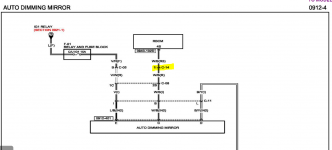

Was ist die Funktion von dem Kabel A4?
Das Kabel ist rot.
Ich finde wie schon oben beschrieben, weder das eine noch das andere Kabel im Steckeckplatz. (siehe Screenshot)
Würde mich freuen wenn mir jemand ein Tipp geben kann.

Im Stecker C-14 ist PIN 1I beim vFL weiß/schwarz und beim FL rot. Wenn ich die Anleitung richtig deute, sollst Du den Stromdieb daran anschließen. Vielleicht hilft das bei der Suche nach dem Kabel, welches angezapft werden soll?
Kabel A4 ist doch neu/von der Rückfahrkamera, oder? Wofür das genau da ist, weiß ich nicht.
Beim vFL ist C-14 1I ein Verbindungskabel zwischen RBCM und Auto-Dimming Mirror. Also wird darüber wohl eine Helligkeitsinformation mitgeteilt.
Beim FL hingegen ist der Pin in dem Schaltplanbild dann nicht 1I, sondern 1K.
Mit den oben genannten VIN-Kreisen 30000 oder ab 40000 kann ich nix anfangen - vielleicht ist eines der vFL und der andere der FL?
