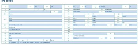

Ratlos/Radlos beim CX-5 (KF) | Welche Felgengröße ist zulässig?
magics
aktuell warte ich auf meinen (mittlerweile dritten) CX-5, einen SKYACTIV-D 184 (AWD), Sportsline zuzüglich Technikpaket.
Das COC liegt mir leider noch nicht vor, lediglich eine Info über die Rad-/Reifen-Kombinationen.
Dort ist aber zumindest die EG-Typgenehmigung ersichtlich, sie lautet e13*2007/46*1803*06.
Im Feld mit den Kombinationen steht lediglich:
Value to long: PRODUCT COCIDENT = 77
225/55R19 99V, 19x7J ET 45
Bisher hatte ich die damaligen Original-Felgen meines ersten CX-5 (Bj. 2012) in 17" für die Winterreifen, die Felgen sind im Design 146. alte Felge Design 146 Bild1.jpg
Nun höre bzw. lese ich, dass es nach gewissen (mir nicht ersichtlichen) Kriterien Fahrzeuge gibt, bei denen im COC eine Mindestfelgengröße von 19" eingetragen ist.
Bei Zubehörfelgen in 17" von z.B. Alcar findet sich auch im Gutachten ein Hinweis (Auflage) darauf:
76S
Die Verwendung dieser Radgröße ist nicht zulässig an Fahrzeugausführungen, die serienmäßig laut COC-Papier (EG-Übereinstimmungserklärung) als kleinste Radgröße mit 18-Zoll-Rädern ausgerüstet sind. Optionale Bremsen können einen größeren Mindestdurchmesser erfordern.
Wiederum gibt es bei (z.B.) Alutec 17"-Felgen, bei denen diese Auflage nicht im Gutachten zu finden ist.
Ich hoffe, irgendjemand hier kann meine Verwirrung verstehen und vielleicht auch etwas Licht ins Dunkel bringen.
Eine Bitte dabei:
"Tipps" wie "warum nimmst Du nicht 36-Zoll-Felgen mit 4000er Reifenbreite...", wie sie in einem ähnlich gelagerten Thread hier zu finden sind, helfen nicht wirklich weiter. :)
Ich stehe lediglich vor der Entscheidung, ob ich die ollen 17er (incl. ihrer fast neuen Reifen) noch verwenden darf (ggf. mit anderen Felgen), oder ob ich komplett alles in 19" neu kaufen muss.
Danke im Voraus!!
