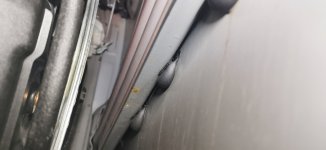

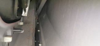

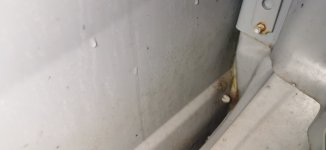

Bei der Spiegelreparatur meines CX 5 KE hatte ich auch ein paar Bilder vom Inneren der Tür gemacht. Das Auto war damals 7 Jahre alt und in den Türen war keine sichtbare Konservierung aufgetragen.

Tür konservieren ist nur so lange gut, wie der Wasserablauf unten nicht durch irgendwelche Mittel verstopft wird. Gern erinnere ich mich noch an einen Kollegen, der "alles schön mit Elaskon" gespritzt hatte und dann später beim Schließen der Tür das Wasser innen aus der Tür schwappte.
